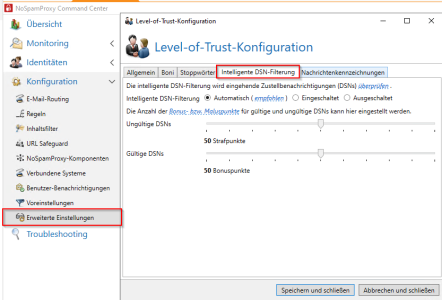

Hi,
wo kann man das genau OnPrem abschalten? Und ist das empfohlen?
Hallo Fabian,
ich meine das ist die Option von der Stefan geschrieben hat [...] oder eben die Option im Level of Trust abschalten [...]
Ob das Deaktivieren dieser Option empfohlen ist würde ich mit nein beantworten, da bei der Radiobox Automatisch beim Menüpunkt Intelligente DSN-Filterung (empfohlen) steht.
Sofern du nicht aktiv Schmerzen mit dieser Thematik hast und diesen Schutzmechanismus eigentlich mitnehmen willst, würde ich hier nichts anpassen. Mann könnte zudem auch einfach die SCL Punkte reduzieren, das wäre auch eine Option ansttat hart deaktivieren.
Wenn natürlich sich die Beschwerden häufen, das E-Mails zu unrecht abgewiesen werden und das der Trigger ist, dann SCL reduzieren/ die Option ganz abschalten.
