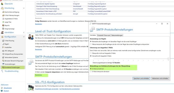

Der Body Timeout bringt dir nichts, der hilft nur dann, wenn der entfernte Mailserver zu lange braucht, den Body zu übertragen... aber den haben wir schon.
Sende mir mal bitte per PN die Message Tracks zu der Mail, also temp reject und duplicate.
Derweilen kannst du dich damit behelfen: ich hab einen Screenshot angehangen

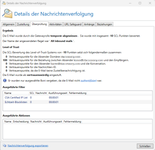

ffischer schrieb:
in der Nachrichtenverfolgung, bei Überprüfung, steht da bei Ausführungszeit eine sehr Zeitspanne bei welchem Filter?
Hallo ffischer,
hier ein Screenshot
Hallo ffischer,
ich habe einen Screenshot angehängt - sieht eigentlich danach aus, dass es mitten drin abbricht ...
