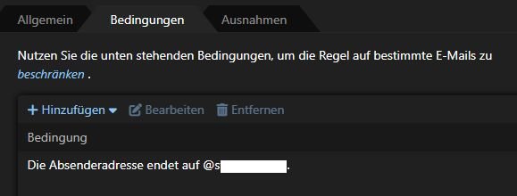

Jedoch habe ich ein Ausschlusskonstrukt Wenn Absender endet auf domain1.com dann Disclaimer A es sei denn Domain ist domain2.com (warhscheinlich sogar unnötig der Ausschuss),
Insofern muss die MAIL-FROM Adresse der Domain entsprechen.

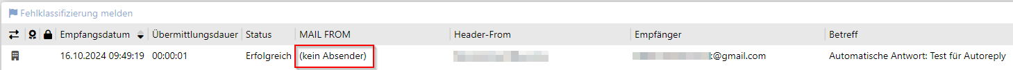

Bei einem Autoreply von Outlook ist das MAIL-FROM jedoch leer:

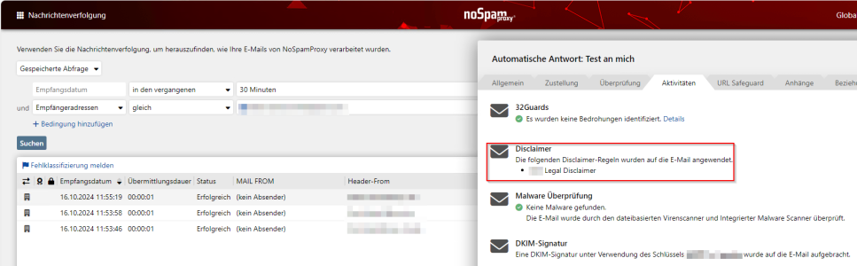

@JanJäschke der Testdisclaimer wurde wieder gelöscht.
Dennoch hängt mir der NSP jetzt den Disclaimer - sogar je Domain korrekt - an die OOF Mails, was er in der ersten Mail (erwartungsgemäß) nicht tat.
MAIL-FROM immer noch leer.
Hast du eine Idee, warum es sich nach dem Löschen des Tests nun so verhält?

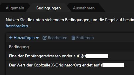

Nachdem der Disclaimer bei den OOFs inzwischen (wieder) nicht angefügt wird, habe ich meine Theorie mit dem X-OriginatorOrg Header umgesetzt und erfolgreich für die Haupt sowie Subdomains von Exchange Online aus getestet.
Disclaimer-Regelwerk: #Jeweils mit "Verarbeitung nach dieser Regel stoppen"
1. Die Absenderadresse endet auf domainA.tld # Wenn MailFrom korrekt gesetzt ist.
2. Der Wert der Kopfzeile X-OriginatorOrg endet auf domainA.tld # Für OOF von EXO Postfächer mit leeren MailFrom
3. Die Absenderadresse endet auf domainB.tld # siehe 1.
4. Der Wert der Kopfzeile X-OriginatorOrg endet auf domainB.tld # siehe2.
