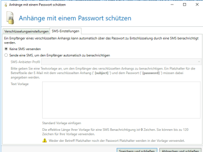

wir wollen die Passwörter für PDF-Mails per SMS versenden lassen.
Haben nun einen Account bei Any-SMS eingerichtet. Leider komme ich da nicht weiter.
Kann mir da jemand helfen und eine Schritt-für-Schritt Anleitung geben?

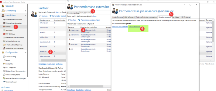

Was hast du genau gemacht? Gibt es einen Eintrag im Eventlog? Kam das verschlüsselte Passwort beim externen Benutzer an? Hatte der externe Benutzer vlt. schon ein Passwort gesetzt?
Hi, nein es ist kein Eintrag im Eventlog und es kam kein Passwort dort an. Nur die Mail.
Passwort ist keines gesetzt

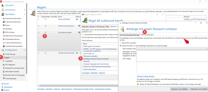

Die Mail müsste ja versenderden mit Betreff => [SMS: Rufnummer] hier deine Daten blabla

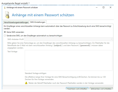

Ausgehende Regel erstellt ?

Habe ich nun auch eingestellt, aber leider geht trotzdem keine SMS raus
Hat sich erledigt. es funktioniert jetzt. Das Problem war, dass der API-Key ein anderer sein muss, als der Login-Key.
