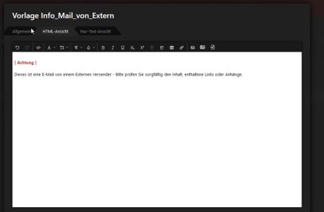

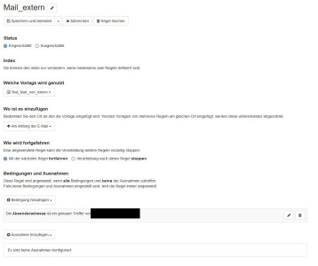

[font=Tahoma, Verdana, Arial, sans-serif]ja das lässt sich mit dem Disclaimer machen.[/font]
Vorlage erstellen mit deinem Hinweistext.
und dann bei Regeln Eingehend
Vorlage auswählen und am Anfang der Mail
und bei Bedingung, kannst du entweder bestimmten Textkörper ( habe ich gemacht für http und https links) oder Absenderadresse da einfach ein * für alle externen.
das sollte klappen.

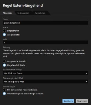

Hi,
Ich habe leider keine Möglichkeit die Regel für eingehende Nachrichten zu definieren.
Ist das erst mit der neuen Version möglich? Wir sind noch auf V 13.2.21327.1706
Gruß Marc

ja dann musst du auf 14. Updaten.
Das ist eines der neuen Features der 14.er
Disclaimer auch bei eingehenden E-Mails
Mit NoSpamProxy 14.0 ist es möglich, die Disclaimer-Funktion auch in eingehenden E-Mails anzuwenden. Ein möglicher Anwendungsfall ist die Kennzeichnung von eingehenden E-Mails als E-Mails aus dem Internet, um den Empfänger entsprechend zu sensibilisieren.

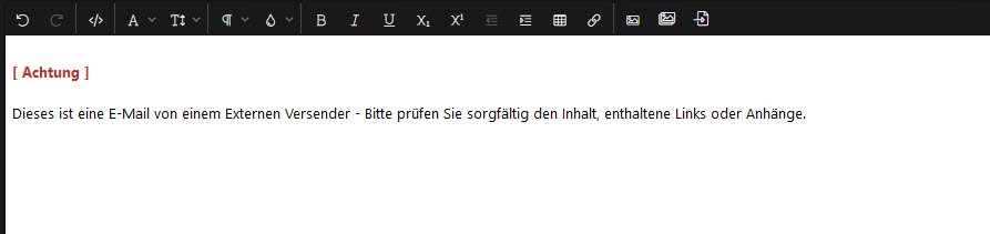

aber das reicht aus, ich habe das bei mir auch gemacht, ganz oben erste Zeile [EXTERN] bissl text dazu fertig.
Das sieht man!
ja simpel und einfach auch im HTML
zum Glück kein direkter HTML Code sonst würden sicher ein paar für die User htmltag(marquee) einbauen :)
