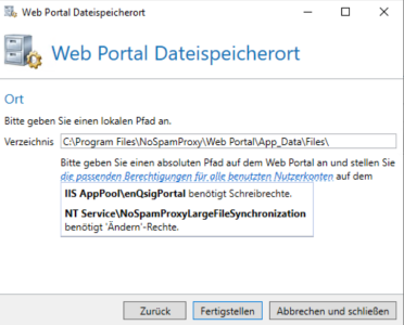

Muss hier an den Berechtigungen etwas angepasst werden?
In den Eigenschaften des entsprechenden Ordners ist die Gruppe "enQsigPortal" mit "Spezielle Berechtigungen" gesetzt.

Hi Sören,
danke für die Antwort.
Die Berechtigungen waren nicht vorhanden, ich habe sie wieder neu gesetzt und warte ab, ob es jetzt funktioniert.

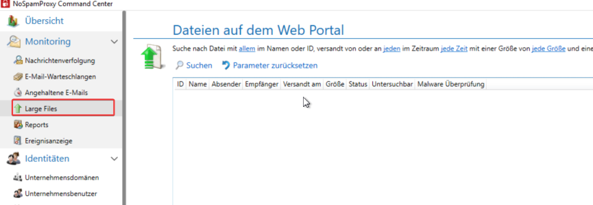

Du kannst es testen, geh einfach in die NCC und lösche eines von Hand:
einfach eine Zeile selektieren und unten auf Entfernen klicken ;)
