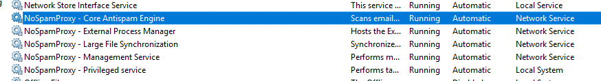

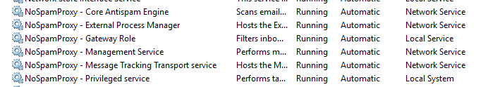

Poste bitte von allen Rollen inklusive ihrer Dienste den aktuellen Sicherheitskontext. Dann können wir das einmal quer prüfen, um festzustellen, ob noch weitere Abweichungen bestehen.
Hallo Daniel, es werden ausgeführt (den Vorsatz "NoSpamProxy - " lasse ich jeweils weg)
als Local Service
Gateway Role
als Local System (jetzt noch, Gateway Role ist geändert, sonstige wurden nicht als Local System ausgeführt)
Privileged service
als Network Service
Core Antispam Engine
External Process Manager
Identity Service
Intranet Role
Intranet Role WebApp
Management Service
Message Tracking Service
Message Tracking Transport service
Grüße, Markus

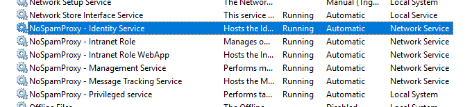

Hallo Markus,
Danke. Leider komm ich mit deiner Darstellung nicht klar.
Daher nachstehend Screenshots von meiner Musterlösung.
Intranet Rolle
Gateway Rolle
Web Portal
Ja, so ist es bei mir jetzt auch. Alles wird als Network Service ausgeführt, außer Gateway Role (Local Service) und Privileged Service (Local System). Bis zur Änderung gestern war die Gateway Rolle als Local System ausgeführt.
Gruß, Markus
