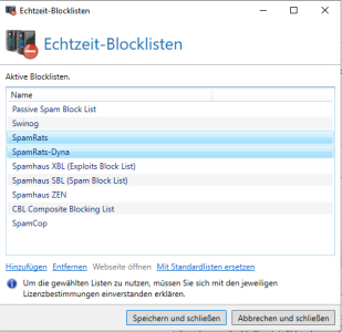

Zurückführen konnte ich das Problem auf die Echtzeit-Blocklisten von SpamRATS. Entferne ich beide aus dem Filter, kommt der Fehler nicht mehr auf.
Wir setzen die Version 15.4 aus dem regulären Kanal ein.
Gibt es hier Änderungen? Als DNS-Server nutzen wir 8.8.8.8 und 1.1.1.1.
Ich habe die SpamRATS Listen jetzt erstmal raus genommen.

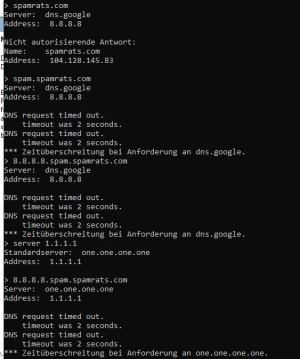

Hallo Daniel,
hier die versuchte DNS-Auflösung. Ich hoffe, ich habe das versucht, was du wolltest. Spamrats.com löst auf, sobald ich aber gegen eine Liste prüfe, bekomme ich nur Timeouts.

Hallo Daniel,
du hast natürlich vollkommen Recht. Grundsätzlich sollte Non-existent zurück kommen.
nslookup 1.1.3.192.spam.spamrats.com. 1.1.1.1
Server: one.one.one.one
Address: 1.1.1.1
DNS request timed out.
timeout was 2 seconds.
*** Zeitüberschreitung bei Anforderung an one.one.one.one.
nslookup 1.1.3.192.spam.spamrats.com. 8.8.8.8
Server: dns.google
Address: 8.8.8.8
*** Zeitüberschreitung bei Anforderung an dns.google.
