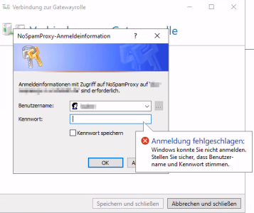

ich stehe gerade vor einem, für mich nicht mehr lösbaren Problem. Ich möchte einer bestehenden Intranetrolle eine neues Gateway hinzufügen.
Das Gateway ist nicht in der AD Domäne und steht in der DMZ (Port 6060 und 6061 sind zwischen den Rollen offen).
Ich bekomme immer wieder die Meldung das die Anmeldedaten falsch sind.
Ich habe den Server (Windows 2022) von 0 aus installiert und nutze das Administrator Konto zur Anmeldung.
Hat jemand noch eine gute Idee?
Vielen dank
Hallo David,
du gibst dort die credentials des Benutzers ein, mit dem du die Gatewayrolle installiert hat. Mit welchem Benutzer hast du die GW Rolle installiert?
Hallo Sören,
in beiden Fällen ist es der lokale Administrator des GWs.
Du könntest mal noch folgendes testen um ein Problem mit NTLM auszuschließen (Holzhammermethode, nach dem Test bitte wieder raus nehmen)

Jepp, hab es auch mit dem Machinenname\Administrator versucht.
Soll ich den Holzhammer auf dem Gateway oder auf dem Intranet einfügen?
Hast Du auf beiden Servern mal die Uhrzeit verglichen? Da NTLM zum Einsatz kommt, muss das passen.
Danke Stefan, genau das war es. Aus welchem Grund auch immer das Gateway keine "richtige" Uhrzeit hatte. Jetzt klappt es. Wieder was fürs Leben gelernt.
