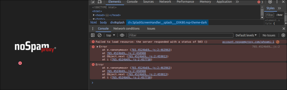

Also z.B. Mitarbeiter melden, dass sie auf ein Mail warten, man schaut rein, noch nichts da, macht kurz was anderes, wechselt den Tab, 10 Minuten sind schnell rum, man schaut wieder in das Portal, aktualisiert... entweder es kommt gleich die Meldung "neu Anmelden" oder sogar einfach nur das X. slurped.png

nur falls ihr schon was gefunden oder verbessert haben solltet... nur kurzes Update, ich hab hier immer noch das Problem. Wie oben schon bemerkt, es passiert immer mal wieder, während man in der Oberfläche klickt, dass die Re-Login Aufforderung kommt. Immer auch mit JS Fehlermeldungen in der Console. Zum Beispiel habe ich eben eine Disclaimer Vorlage angelegt, erst in HTML bisschen länger rum formiert und dann weiter zur Nur-Text und beim Absenden kam dann das Re-Login. Zum Glück im neuen Tab und der andere Tab hat meine Eingabe auch behalten und danach gepeichert.
Falls es zur Fehlersuche hilft, und ihr das Verhalten bei euch nicht habt, stelle ich gerne meinen Desktop zur Ferndiagnose Verfügung.
de-s01.api.nospamproxy.com/odata/v4/ManagedRuleEmailRestrictions:1
Failed to load resource: the server responded with a status of 401 ()
account.nospamproxy.com/tenants:1
19.609c7a74847f06a81d34.js:2 Uncaught (in promise) Error: Unauthenticated (401)
at new t (19.609c7a74847f06a81d34.js:2:38161)
at e.<anonymous> (19.609c7a74847f06a81d34.js:2:465583)
at 19.609c7a74847f06a81d34.js:2:460714
at Object.next (19.609c7a74847f06a81d34.js:2:460819)
at i (19.609c7a74847f06a81d34.js:2:459536)
Hier sollte es mit dem nächsten Cloud Update eine Besserung geben :)
Falls ihr dann noch weitere Probleme feststellen solltet haltet mich bitte auf dem laufenden. Es gab hier einen Fehler in der Verlängerung des Authentifizierungstokens wenn man aktiv gearbeitet hat.
