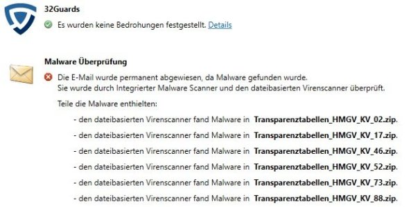

Hast du uns einen zensierten Sreenshot vom Reiter "Aktivitäten" -> Malware Überprüfung.
Hier steht es im Detail z.B. Den dateibasierten Virenscanner und Integrierter Malware Scanner fand Malware in ....
Dateibasiert -> (Annahme: MS Defender) 3rd Party Problem.
Sofern du ein M365 Tenant hast kannst du dort auch MS Defender False/ Positives melden.
Ggf. gibt es auch andere Wege, musst mal suchen wie man für den MS Defender einen False/ Positiv melden kann.
Von einer wenn auch nur temporären Deaktivierung/ Ausnahmen auf Dateinamen des 2. Malwarescanners würde ich abraten.

Beim Defender hab ich zumindest keine Möglichkeit gesehen, das als PositiveFalse zu markieren.
Die File selbst hab ich schon zugelassen.
