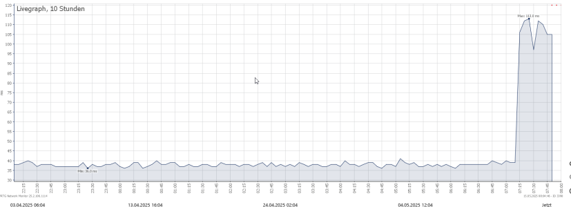

heute ist es wieder passiert.
Lt PRTG ist Dienst Reaktion kurz nach oben
und kurz darauf wie zu sehen Dienst angehalten.
Lässst sich auch nicht mehr starten.
Habe diesen nun wieder in der Console ausgeführt.
wieder der Fall.
