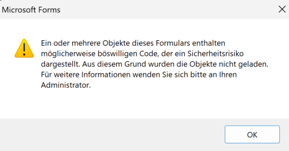

kennt jemand die folgende Fehlermeldung im Outlook (classic)-Cient, bei gleichzeitig installiertem Outlook Add-In:
Sobald ich "verschlüsselte" E-Mails erhalte und auf die E-Mail jeweils klicke, kommt diese Meldung und der in Outlook integrierte Prüfbericht lässt sich nicht aufklappen. Der Prüfbericht als Anhang bleibt jedoch erhalten und ist einsehbar!

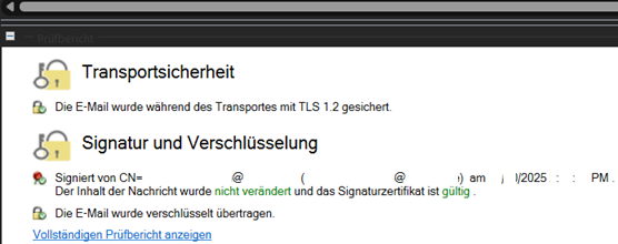

Beispiel-Anzeige auf einer anderen Maschine, mit derselben E-Mail und keinerlei Probleme:
(Prüfbericht lässt sich aufklappen)

Möchte schon mal mitgeben, dass das alte Add-In keinerlei WebView2 Abhängigkeit hat. Es werden native panes im Outlook Classic verwendet die per VSTO erzeugt werden, daher sich der Alert durch „Microsoft Forms“. (Hat nichts mit dem MS Forms Produkt zu tun 😉)
Ich schätze es werden zwei verschiedene benutze genutzt sein oder?
Kannst du deren Sicherheitsrichtlinien einmal noch abgleichen?
Ich schaue gleich mal nach was es aus meiner Sicht vlt sein könnte.
Vom wording her ging es bei der Anpassung darum, dass MS Elemente nicht mehr mit externen Applikationen laden wollte weil es da zu Sicherheitslücken durch Outlook kommt. Anstelle das zu fixen wurde dann einfach blockiert - ich hoffe ich finde das genaue wieder 😵‍💫

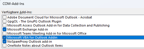

bei mir hatte geholfen, das Microsoft VBA for Outlook Addin vorübergehend zu deaktivieren.
VG Sven
Hi Sven,
hat leider nicht geholfen. Ist langsam echt extrem nervig, weil die Ursache nicht einzugrenzen geht und warum funktioniert die Verwendung des Outlook Add-Ins auf meinem anderen Rechner, mit denselben Richtlinien. Beide Maschinen sind aus einem Golden Image heraus, wo die Microsoft Security Baselines bereits integriert sind, bevor die erste zentrale GPO ggf. die Einstellungen ändert, was aber in diesem Szenario nicht der Fall ist. Die lokalen Richtlinien werden nicht überschrieben!
