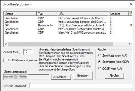

Zum Zertifikat und dem Test über certutil: also nur bei "Sperrlisten vom CDP" kommt was. Also die 5 Einträge, die ich auch direkt in den Eigenschaften des Zerts sehe. Und dort funktioniert nur der https-Eintrag.

Was steht denn genau in CERTUTIL?
Dies wird angezeigt: (inline reinkopieren scheint nicht zu klappen - s. Anhang)
Und bei den beiden anderen Optionen unte "Abrufen" dann nur "Keine URLs"

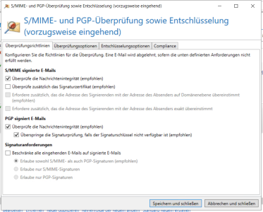

Leider ist das Abschalten der Prüfung im NoSpamProxy selbst nicht vorgesehen. :-(
wenn ich eine Regel baue mit dem Absender und in S/Mime PGP Action
das Validate bei S/MIME und PGP Abschalte ? Geht die EMail dann durch?
Das Problem ist aktuell bei den Kunden das es sich um Bestellungen handelt und wir eine schnelle Lösung benötigen.
Mit dem IT Leiter der anderen Firma hab ich schon Kontakt, den interessiert das nicht wirklich :-(
Guten Morgen Thomas,
ja die E-Mail geht dann durch. In den Standardeinstellungen wird lediglich die Integrität der Nachricht überprüft nicht aber das zertifikat selbst.
Somit kann weiterhin festgestellt werden ob eine E-Mail unterwegs geändert wurde oder nicht.
Zur Sicherheit habe ich einmal einen Screenshot der eingehenden Regel angehangen.
