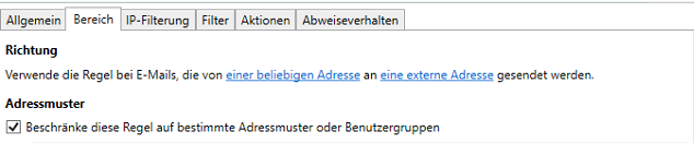

ich brauche mal ganz schnell euren Rat. Wir haben bei einem Testkunden das Problem, dass im Exchange Verteilergruppen existieren, die nach extern senden. Gut, dass Exchange kein SRS macht und da habe ich nun ein Problem. Wenn jemand von extern an den Verteiler sendet und dieser dann die Mail nach extern weiterleitet, wird im NSP ein Relay denied geloggt. Wie kann ich das Verhalten in solchen Spezialfällen anpassen oder habt ihr eine Idee, wie ich die Verteilergruppen umbauen kann?

Dann bleibt wohl nur das Manipulieren per Transportregel oder eine andere Möglichkeit wäre auf Öffentliche Ordner zu schwenken. Dort ist der Absender der E-Mail dann eine festgelegte Adresse der eigenen Domäne.
Hi zusammen, ja ich habe die Transportregel angepasst und habe dem Konnektor gesagt, das er alles annehmen darf. Habe dann eine Regel angelegt, die das nur von der IP des Mailservers intern und für bestimmte Domains erlaubt. Danach ging es direkt. Bin aber aktuell sehr glücklich bei dem Test. Dier Erkennungsrate ist aus meiner Sicht im Vergleich zu Sophos (Mailprotection auf Firewall) eine Wucht.
