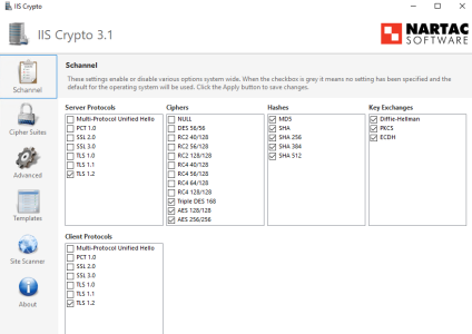

Im Anhang sind meine IIS Crypto Einstellungen zu sehen.
Intranet Rolle und Gateway Rolle laufen hier auf einem System und nutzen eine lokale SQL Express Installation.

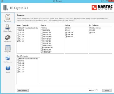

Guten Morgen Jan,
ich habe mir vorerst das aktuellste IISCrypto geladen und die Einstellungen wie bei Dir gesetzt und einen Neustart durchgeführt.
Leider kommt dann der "NSP Intranetrolle" Dienst nicht mehr.
Jens

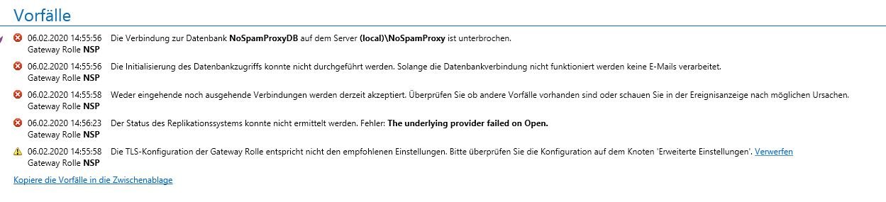

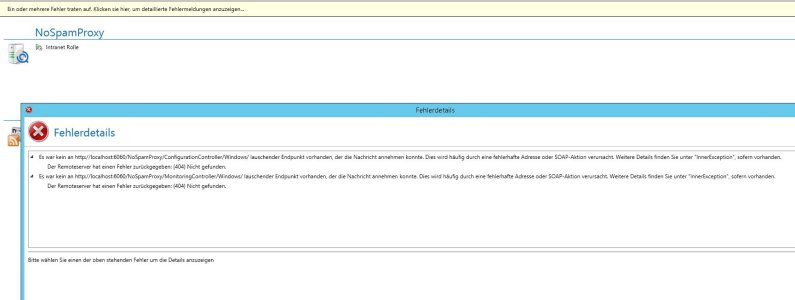

ich habe den Fehlertext in die Zwischenablage kopiert und als txt angehängt.
Jens

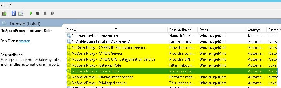

[font=Tahoma, Verdana, Arial, sans-serif]Hallo Jan,[/font]
[font=Tahoma, Verdana, Arial, sans-serif]exakt diesen Dienst sehe ich nicht. Alle Dienste außer "NoSpamProxy - Intranet Role" laufen, stellt man auf nur TLS 1.2 um.[/font]
[font=Tahoma, Verdana, Arial, sans-serif]Port 6060 hört. Diensteübersicht, netstat -na und Meldungen nachdem nur TLS 1.2 aktiv ist, siehe Anhang.
