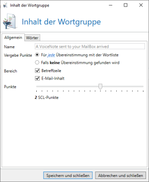

Am besten kann man sowas doch durch Wortübereinstimmungen blocken da die Absenderadresse willkürlich ist oder gibt es auch eine andere Möglichkeit?
Aus diesem Grund habe ich mir einen erstellt und folgende Einstellungen getätigt:

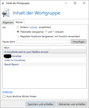

Der Filter ist in der Regel auch gesetzt, insgesamt sind es 3 Wortgruppen die hier eingestellt sind:

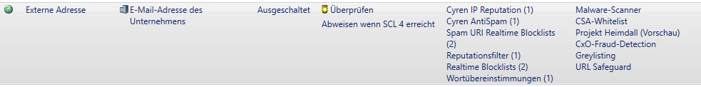

Wenn ich mir jetzt diese Mail von einer Externen Adresse zusende, geht diese zwar durch diese Regel aber die Mail wird nicht abgewiesen.
Was habe ich übersehen oder warum greift der Filter nicht?
Vielen Dank und viele Grüße
Bernd K.
