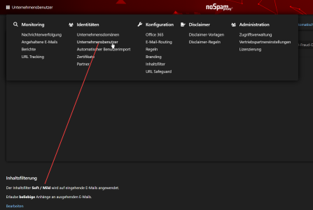

Hallo Sören,

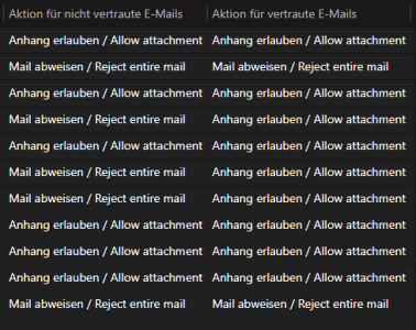

das ist mir durchaus bewusst, ich bin auch der Meinung, die Inhaltsfilter entsprechend entschärft zu haben, sodass Dateien nur zugelassen oder abgelehnt werden. Trotzdem werden Mails ständig ins WebPortal hochgeladen, mit dem Hinweis "CDR wird angewendet". Kann ich irgendwie erkennen, welcher Inhaltsfilter in diesem Moment angewendet wird?

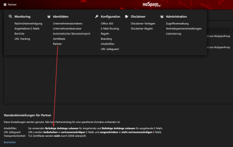

Okay, nächste Frage, wenn ich Sie an beiden Stellen identisch konfiguriert habe, wie kann ich die Konfiguration, an einer der beiden Stellen „zurücksetzen“ oder verwende ich dann einfach die "Wildcard" Einstellung?
Wenn du das an beiden Stellen identisch konfiguriert hast, dann kannst du es so lassen wie es ist oder du stellst auf beliebige um.
