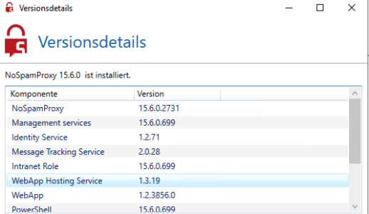

ein Kunde hatte uns angeschrieben, dass es wohl einen Bug im Content Disarm gibt, dass die Aufbewahrung von Dokumenten nicht immer die richtige Option anzeigt.
Problemstellung ist, dass der Kunde gerne hätte, dass Content Disarm durchgeführt wird, das Original Dokument aber ins Webportal hochgeladen wird und man dieses nach anfrage Freigeben kann. Laut einem andern Forum beitrag soll dies auch funktionieren, aber ich kann es leider nicht replizieren.
https://forum.nospamproxy.com/threads/cdr-aufbewahrung-originalanh%C3%A4nge.979/
Per Powershell bekomme ich wie im angehangenen Beitrag dass das Original Dokument ins Webportal hochgeladen wird, aber wenn man dieses anfragt, erhält der Admin keine Benachrichtigung, sodass dieser das Dokument nicht freigeben kann.
Verwendet wird die NSP Version 15.0.0
Liegt es jetzt an einem Verständnis Fehler von mir oder habe ich etwas falsch konfiguriert ?
Bei einem anderen Kunden mit Large Files Lizensierung funktioniert alles ohne Probleme. Also benötigt man die Lizenz doch?
Vielen Dank.
Guten Morgen Kim,
in v15 gibt es da den ein oder anderen Big wenn du keine Large Files Lizenz hast.
Das einfachste wäre du Updates auf v15.1 ^^
Hallo Jan :),
mit Version 15.1 funktioniert nun alles und wird auch richtig dargestellt, vielen Dank für die Hilfe.
Sehr cool das man diese Funktion ohne Large Files verwenden kann :D Mal wieder ein großer Plus Punkt für das Produkt.
Kim
Hallo Kim,
Danke für die Rückmeldung und das positive Feedback, freut mich sehr :D
