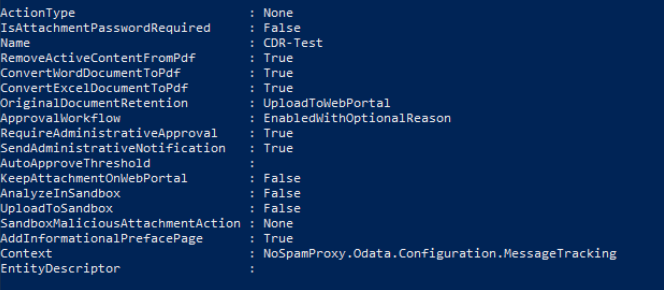

Ich wollte das gerade testen, bekomme aber folgenden Fehler bei der Powershell Abfrage.
The host name did not match any name in the certificate (*.wildcard Zertifikat..)
Muss hier der "intern" festgelegte Name noch irgendwie mit in das Kommando rein?
Dann musst du folgenden befehl vorher nutzen um dich mit dem NSP zu verbinden:
connect-nsp -IgnoreServerCertificateErrors
Hintergrund:
Wir machen eine Zertifikatsvalidierung und das eigen generierte Zertifikat übersteht diese natürlich nicht =)
Ist prinzipiell nicht weiter tragisch.
Also ich habe die Einstellung gerade nochmal besetzt.
Nach Prüfung mit dem Powershell Kommando wird mir aber der Wert "KeepAttachmentOnWebPortal" weiterhin auf False angezeigt.
Das ist korrekt, dies ist eine andere Option ;)
OriginalDocumentRetion ist der relevante Wert.
Passt also 👍
Ich habe es eben auch noch einmal komplett durchgespielt. Bis auf die NCC Darstellung läuft alles reibungslose.
Alles klar. Danke nochmal für die Klarstellung. Den Punkt hatte ich doch tatsächlich übersehen.
