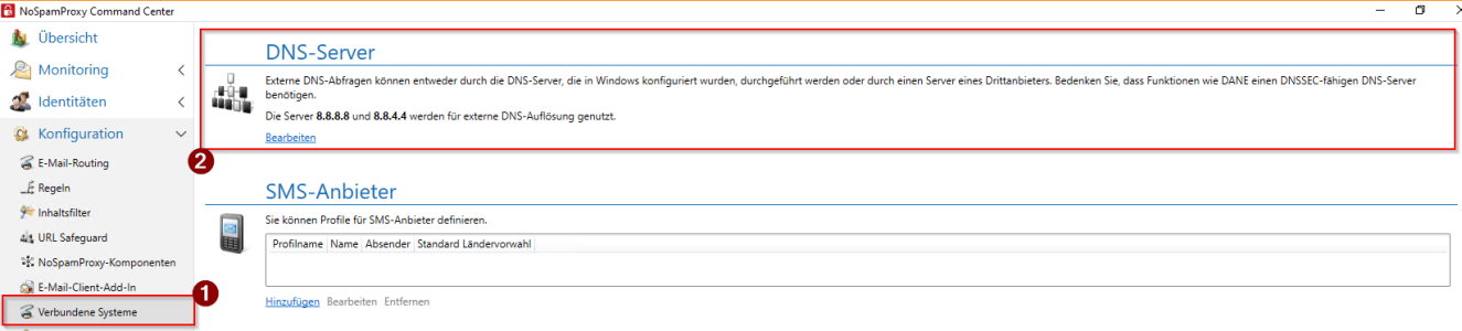

Jedoch kannst du dem NSP doch abweichende DNS-Resolver, welche DNSSEC und DANE unterstützen, beibringen:

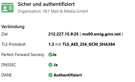

Und dies bei einer Empfängerdomäne, bei der DNSSEC aktiviert ist, es aber keinen TLSA-Record gibt. Bei Mails an gmx.-net (DNSSEC und TLSA vorhanden) gibt es in den Eintrag in der Nachrichtenverfolgung nicht.
Sofern aktiviert sollte es wie folgt aussehen:
Hallo Fabian.
Das hatte ich schon versucht und da bin ich mit unserem RZ in Klärung. Wenn ich da DNS-Server von DNS4EU eintrage, dann prüft NSP auf GW- und Intranetrolle, ob dieser DNS-Server erreicht werden kann. Und von der Intranetrolle her sind die Ports für DNS-Abfragen nach extern aktuell nicht freigegeben. Daher kann ich diesen Weg aktuell leider nicht nutzen.
