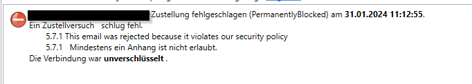

ich suche nach Ideen bei folgendem Problem, ich habe bisher keine Ursache gefunden. Habe bereits einiges getestet, aber noch keine konkrete Lösung (Ausnahmen zu generieren wäre für mich aktuell nicht die Lösung).

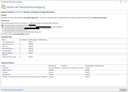

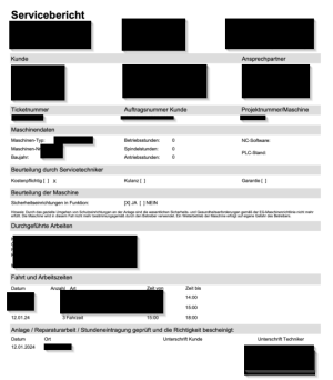

Ein Dienstleister kann uns (sporadisch) keine E-Mails senden, es wird durch den Inhaltsfilter scheinbar blockiert. PDFs sind bei uns erlaubt (außer Verlinkungen in PDF, aber wie aus dem 3. Screenshot zu erkennen, ist es eine "normale PDF").

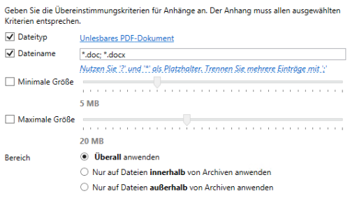

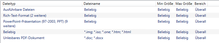

magst du uns einmal einen Screenshot der konfigurierten Inhaltsfilter (Konfiguration -> Inhaltsfilter -> Inhaltsfilter) übersenden?
Der Fehlermeldung nach sieht es so aus, als wäre der Inhaltsfilter so konfiguriert, dass gewisse Fälle an PDF Dateien (abgesehen von den Verlinkungen) gesperrt werden.
Hi, anbei die Bilder.
Laut meinem Verständnis alles ok?
Guten Mittag,
Dem würde ich mich anschließen. Wenn neben dem Inhaltsfiltereintrag nicht noch zufällig ein weiterer (z.B. mit einer Größenbeschränkung für .pdf Dateien) existiert sieht dies für mich korrekt aus.
Bei Vorhandensein einer Beispieldatei würde ich nun nach dem Ausschlussprinzip fortfahren und temporär einzelne Checks (für einen Testbenutzer mit einem Testinhaltsfilter) deaktivieren und hierdurch versuchen den Übeltäter zu finden.

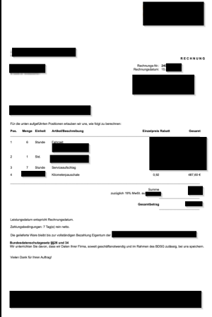

ich füge mal eine Beispieldatei hinzu, bedingt mit einige Sachen geschwärzt.
Keine Verlinkungen.
Dateiname ist: %UNSERUNTERNEHMEN% %RECHNUNGSNUMMER%.pdf
Format: MeinUnternehmen 12345678.pdf

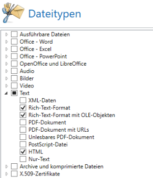

Was für mich aus den Screenshots bisher nicht ersichtlich ist, ob ihr mit dem Inhaltsfilter ein White- oder Black-Listing erfolgt. Aktuell vermute ich letzteres, weil nirgends ein Eintrag im Bezug auf PDF angehakt ist.

Bei Mac habe ich direkt „Unnamed Attachments“ im Verdacht. Der vorletzte Filter würde diese Anhänge korrekterweise auch ablehnen. Aber: eigentlich erscheinen Unnamed Attachments / Unbenannte Anlagen (.html) in der Anzeige. Vielleicht ein Bug?

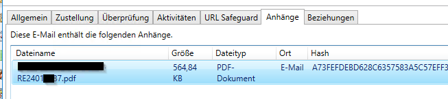

unter Anhänge wird nur die PDF angezeigt, nichts anderes leider.

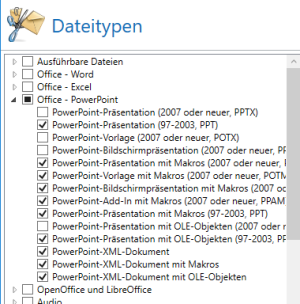

Mag sein dass mein Augenlicht nicht mehr das Beste ist, aber in dem Screenshot sehe ich keine Einstellung für PDF, außer dass der Dateityp "Unlesbares PDF" in Kombination mit den Namen "*.doc und *.docx" angesprochen wird.
Noch habe ich keine Einstellung gesehen, die simple PDF-Anhänge zulässt.
Wichtig ist: Die Bedingungen in einem Eintrag sind UND-verknüpft. In dem Beispiel oben heißt das, dass die Bedingung nur dann zutrifft, wenn der Dateityp als "Unlesbares PDF" identifiziert wurde und der Name des Anhangs auf .doc oder .docx endet.
Hilft das evtl. schon weiter?

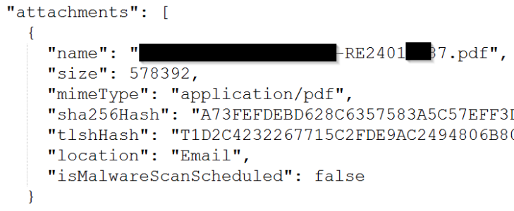

unlesbare PDF hatte ich damals wegen MalDoc umgesetzt. (wenn es daran liege, hätte ich es auch im Mimetyp beim Export sehen müssen, oder => "mimeType": "application/unprocessable+pdf"? => wäre in dem Fall leider nicht der Fall.

Ja das würde helfen denke ich. Die Nachrichtenverfolgung dann bitte per Export-Datei zuschicken.
Es ist wie n_k schon richtig vermutet hat, ein Anhang ohne Namen, der sehr wahrscheinlich durch den Mac generiert wird.
