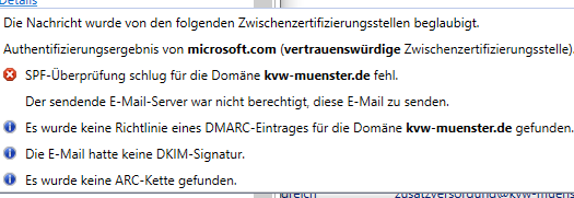

PS: MAIL From und Header-From sind identisch. DKIM-Signatur war nicht vorhanden. SPF schlug anscheinend fehl, weil der sendende Email-Server nicht berechtigt war, diese Mail zu senden:
Ohne die Details der E-Mails aus der Nachrichtenverfolgung zu kennen, kann eigentlich keine Beurteilung der beiden Screenshots erfolgen.
Unabhängig davon was haben die beiden Screenshots mit deiner Frage zu tun?

Aus diesem Grund die Screenshots. Ich hatte gedacht, dass vielleicht dort der Grund zu finden ist, wieso der Partner nicht automatisch angelegt wurde. Das könnte allerdings sein, weil der Partner auf 0 Punkte gefallen ist und dann automatisch gelöscht wurde. Das konnte ich dem Handbuch entnehmen.
