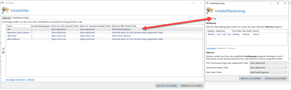

bei uns ist das selbe Problem.
Im Inhaltsfilter ist die oberste Regel die "*.ods; *.odt; *.opd" nur ins Web Portal erlaubt ist.
Die Letzte Regel verbietet alles. (*; *.*)
Sobald ich die letzte Regel lösche darf ich die .ods Datei ins Web Portal hochladen. Die erste Regel wird ignoriert. Mache ich hier etwas falsch?
Update:
Ich habe die erste Regel bearbeitet.
Hier habe ich nur XML-Daten erlaubt. Mit dieser Einstellung kann der externe Kommunikationspartner "*.ods" Dateien hochladen.
