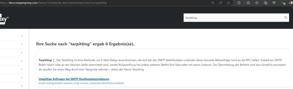

Ok, tarpeting , war bisher auf mittel , ich habe es jetzt mal auf hoch gesetzt.
Ich sehe momentan viele versuche , angenommen abe rnicht zugestellt, wo wahrscheinlich probiert wird , ob es die konten gibt usw. da kommen zb 8 versuche, gleiche mail zu anderem konto und werden nicht geblockt. Normalerweise sollte die ip , dann für einen Tag minimum geblockt werden.
Oder sehe ich das falsch an der Stelle?
Das Tarpitting verzögert die 500er Fehler-Antworten von NSP um x Sekunden. Das Blocken wird durch die "IP-Block" Funktion an derselben Stelle im Empfangskonnektor sichergestellt. Allerdings auch nicht 1 Tag, sondern lediglich 1 Stunde.

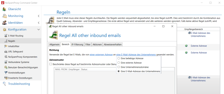

Idealerweise stellst du den NSP schon darauf um nur für Benutzer des Unternehmens anzunehmen, dann wird direkt permanent abgewiesen =)

Unter welchen Punkt finde ich das Herr Jäschke?
Die beschränkung auf Unternehmensbenutzer ist unter "Konfiguration -> Regeln" zu finden.
In jeder Regel gibt es den Reiter "Bereich" und dort gibt es ganz oben den Abschnitt in welchem beschrieben wird, von wo nach wo die Regel greift.
Hier gibt es dann die Option "Eine E-Mail Adresse des Unternehmens":

ok, da mus sich dann wirklich jede adresse reinschreiben , auch alias? wenn ich eine gruppe aus dem ad benutzte , würde dann dort der alias mitzählen?
Dem NSP muss jede Adresse bekannt sein, bitte keine Liste in der Regel pflegen, das wäre unnötiger Aufwand :)
Wenn ein Benutzerimport existiert ist der Großteil bereits erschlagen und es müssen ggf. nur wenige Adressen manuell angelegt werden weil diese kein Postfach im Exchange haben =)

Also AD benutzer werden vom nsp, auf macnhen ist ein alias im Ad .
Also muss ich in der Regel jetzt unter:
Der empfänger entspricht Muster:
jeweils immer eine email des entsprechenden Kontos hinzufügen oder kann ich die Person an sich hinzufügen, weil NSP sie ja kennt durch den Import?
Da war das entscheidene. Und steht so super in eurer Doku beschrieben. Mensch mein Fehler! Danke
