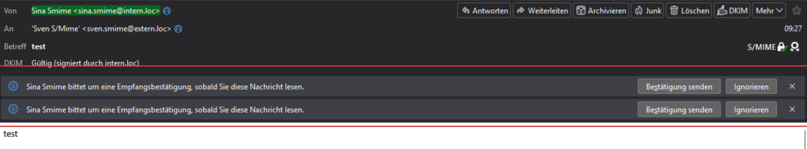

Hmm...also ich kann das bei mir im Lab nicht reproduzieren.
Habe eine ausgehende Nachricht gesendet und das hier angekreuzt:
Darauf bekomme ich vom NSP nichts zurück und beim Empfänger sieht das so aus:
Externer User klickt drauf und interner User bekommt:
