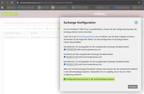

In Falle O365 passiert eig alles automatisch, bei der Anbindung im NSP bekommst du ein Konfigurstionsskript welches alles im EXO einstellt, das kannst du aber mit den angezeigten Informationen auch manuell vornehmen.

Hallo Jan, ja es geht um M365! Konkrete Probleme nicht, mir war das grundsätzliche Vorgehen unklar! Woher bekomme ich das Konfigurationsskript? Die beiden PFX-Dateien habe ich schon hochgeladen! Viele Grüße + Danke Nico
