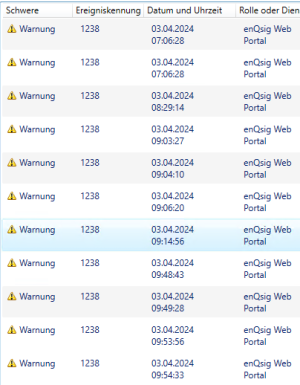

Hi zusammen,
ich bekomme leider in den letzten 2 Tagen häufiger folgende Fehlermeldung:
A link (domain subdomain.domain.com) could not be checked for malware. Error: Mindestens ein Fehler ist aufgetreten.
Message:
The link checking service is currently unavailable.
Error type:
System.InvalidOperationException
Error code: 2148734217
Program location:
   bei Portal.Code.HeimdallUrlScanner.<ScanUrlAsync>d__22.MoveNext()
   bei Portal.Code.UrlScannerService.<>c__DisplayClass11_0.<<ScanUrlInternalAsync>g__ExecuteScannerAsync|0>d.MoveNext()
An den Regeln etc. hat sich nicht geändert, EventID 1238.
Lt. älterem Forumbeitrag gab es Probleme mit 32Guards - daher die Frage => gibt es aktuell Probleme damit?
könntest du mir ein paar Zeit Stempel geben?
Auf den ersten Blick sieht alles stabil aus, das es sich aber bei dir in den letzten tagen um Anhäufungen von Timeouts handelt halten wir selbst für unwahrscheinlich und würden daher gerne genauer schauen.
Hui das sind ja allein heute schon einige :O
Danke.
Wir haben grade mal bei uns im Log geschaut:
Es sind keine Anfragen von euch bei uns ersichtlich. Dies ist anhand eurer Client-ID (Lizenz) nachvollziehbar.
Benötigt euer Web Portal ggf. einen Web Proxy oder hat sich Firewall seitig etwas geändert?
Nach einem Neustart des Servers war wieder alles i.O., ich werde es beobachten.
(FW etc. waren i.O.)
Wir haben bei uns etwas an der Stabilität gemacht. Ob das nun zufällig zusammen passt oder das Problem war kann ich nicht sagen, da wir deinen Request nicht gesehen haben ist das leider schwierig einzuschätzen.
Aber halt uns gerne auf dem laufenden wenn es wieder Probleme gibt :D
