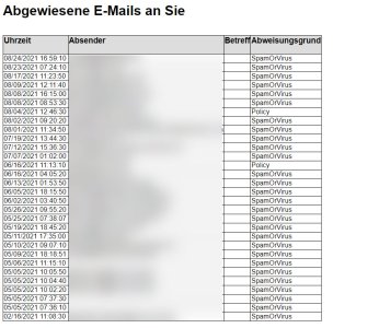

also der Empfänger der Abgelehnte E-Mails bekommen hat, der bekommt diese Mail zugesendet.
So das Script, aber es lässt sich sicherlich auch anpassen.
Schön wäre es noch wenn der Grund dafür dabei stehen würde, so sieht der Empfänger der Report Mail ja nur das da was kam, aber nicht warum.
(man kann das Script anpassen das auch der Grund angezeigt wird)
in einem Fall, konnte die Zert.Kette nicht geprüft werden, weil eigene CA.
Lizenz Auswertung habe ich noch am laufen.

Bei den Script Anpassungen von gestern, konnte ich ja nur ausgeben Policy oder SPAM/Virus.
Spam/Virus wäre ja so noch ok aber bei Policy, wäre es sicherlich hilfreich wenn zumindest der "Admin" die Info bekommt Zertifikatsfehler, oder Inhaltsfehler etc.
Könnte man besser darauf reagieren.
