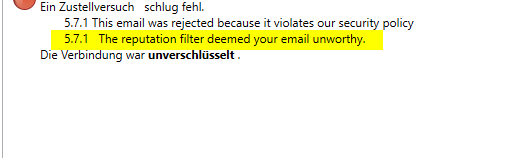

Eine E-Mail wird vermehrt permanent abgewiesen aus folgendem Grund:
[font=Tahoma, Verdana, Arial, sans-serif][/font]

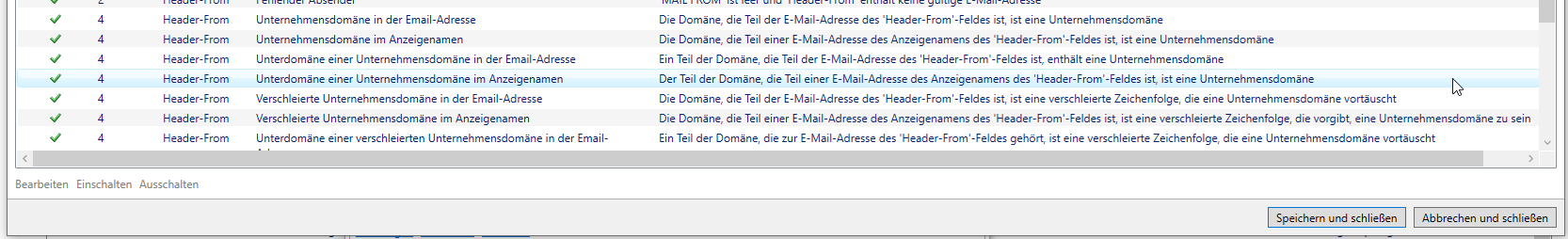

Ungeachtet dessen, dass die Fehlerursache hier immer auf Englisch ist (nicht schlimm, da ITler doch alle der englischen Sprache mächtig sein sollten), ergibt selbst eine deutsche Übersetzung hinsichtlich der konfigurierten Reputationsfilter keinen Sinn. (Im Folgenden nur ein Ausschnitt der möglichen Typen)
[font=Tahoma, Verdana, Arial, sans-serif]Anhang anzeigen 1[/font]
Es ist überhaupt nicht transparent, welcher dieser Reputationsfilter jetzt hier angeschlagen hat und nachweislich 4 SCL-Punkte erhalten hat. Keine der 4-SCL-Punkte-Reputationsfiltertypen passt hier vom Kontext.
Frage:
Warum übersetzt man nicht einfach den hitted Typ der Reputationsfilter oder noch einfacher: Warum versieht man diese Typen nicht mit einer eindeutigen ID und referenziert diese?
So ist es leider unmöglich Ausnahmen in den Regeln zu erstellen, da man überhaupt nicht weiß, welcher Typ vom Reputationsfilter ausgenommen werden muss.
