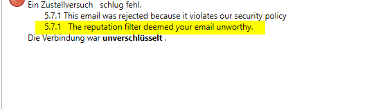

[font=Tahoma, Verdana, Arial, sans-serif]Ungeachtet dessen, dass die Fehlerursache hier immer auf Englisch ist (nicht schlimm, da ITler doch alle der englischen Sprache mächtig sein sollten), ergibt selbst eine deutsche Übersetzung hinsichtlich der konfigurierten Reputationsfilter keinen Sinn. (Im Folgenden nur ein Ausschnitt der möglichen Typen)[/font]

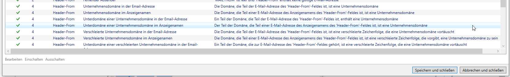

[font=Tahoma, Verdana, Arial, sans-serif]Es ist überhaupt nicht transparent, welcher dieser Reputationsfilter jetzt hier angeschlagen hat und nachweislich 4 SCL-Punkte erhalten hat. Keine der 4-SCL-Punkte-Reputationsfiltertypen passt hier vom Kontext.[/font]

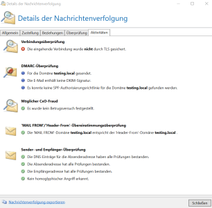

Du bist im Messagetrack an der falschen Stelle. Im JSON musst du zu den "Operations" und dort dann  "SenderRecipientValidationEntry".
In der UI ist das der Bereich mit den Bildschen  :angel:
