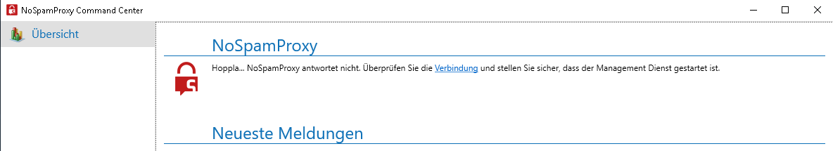

bei einem Kunden haben wir das Problem, dass das Command Center nicht mehr erreichbar ist. Alle Dienste laufen, Mails werden korrekt verarbetet.
Wir laufen dort auf der Version 15.0.0.222.

Gibt es die Möglichkeit ein Log zu aktivieren, dass den Start des Command Centers traced.

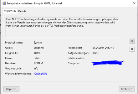

Einzige Spur ist im EventLog zu finden. Dort werden Schannel 36874 Fehler geloggt, sobald das Command Center gestartet wird.
steht TLS1.2 noch zur Verfügung?
Nicht das das vielleicht abgeschaltet wirde beim härten.. oder dem .net.
Franks Gedanke ist erst einmal die plausibelste Erklärung.
Wurden denn TLS Suites oder Cipher umgestellt?
Ein Wireshark mitschnitt am Client oder Server würde hier einmal zeigen wieso genau es zu keinem TLS Handshake kommt.
Dazu am Besten das Tool IIS Crypto auf dem System starten. Dann siehst du auf einen Blick, ob und was geändert wurde.
