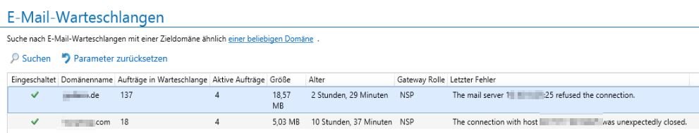

seit heute haben wir Probleme mit dem Eingang externer E-Mails. In der Warteschlange wird "The mail server x.x.x.x:25 refused the connection" angezeigt.
NoSpamProxy Version  13.1.20071.1529, Exchange 2016 CU15.

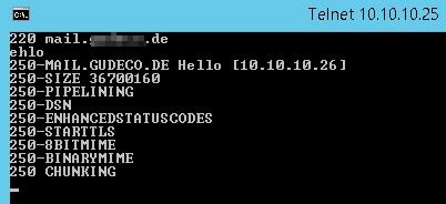

Telnet auf von NSP zu Exchangeserver hängt an.
