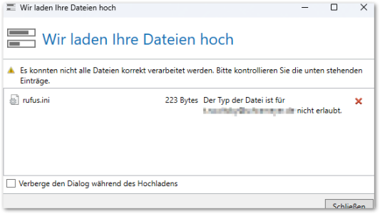

ich bin heute über ein für mich merkwürdiges Verhalten gestolpert. Wenn ich in Outlook über die Schaltfläche "Datei anfügen" einen Anhang zur Mail hinzufüge, so öffnet sich das Dialogfenster vom NSP Plugin. Ob dies bei einer Dateigröße unter 1 kB Sinn macht, wäre noch eine andere Frage.
Zusätzlich sperrt er aber sämtliche Dateitypen mit der Info, dass dies für den Empfänger nicht gestattet wäre.
Hat jemand einen Tipp wo ich das Verhalten ändern kann? In der GPO bin ich nicht fündig geworden. Im Inhaltsfilter kann ich nicht erkennen, dass er das Blocken soll.

Das passiert nicht per GPO sondern das Addin fragt beim NSP ab, welcher Content Filter gesetzt ist und handelt dementsprechend.
Edit: Ich hab das mal nachgestellt, es greift einmal ein Inhaltsfilter der sagt -> lade zum Webportal hoch und dann hast du noch einen konkurrierenden strengeren Inhaltsfilter der dann die Datei verbietet.
In meinem Test war es so, an den internen Usern habe ich Upload to Largefile und am Partner habe ich dann die Datei im Inhaltsfilter verboten. Das kann bei dir auch komplett anderes rum sein. Aber fakt ist, dass was der Client da macht, ist das was du im Inhaltsfilter auch konfiguriert hast ;)
Jetzt musst du mal schauen, wie du das wieder korrigiert bekommst.
danke für den Tipp! Ich konnte jetzt den Inhaltsfilter finden, der die Blockierung ausgelöst hat.
Das automatische Hochladen ist tatsächlich deaktiviert. Bei mir bzw. dem Kollegen wurde halt alle Anhänge blockiert, sodass es so ausgesehen hat, dass er alle hochladen wollte.
Interessanterweise wurden die Anhänge von der Regel für die Rich Text File Type Evasion Tricks blockiert, obwohl der Dateiname ja nicht übereinstimmt. INI- und CSV-Dateien kommen nicht durch, obwohl im Filter nur DOC- und DOCX-Dateien gefiltert werden sollen.
Mal gucken, ob ich da eine Logik finden kann.
