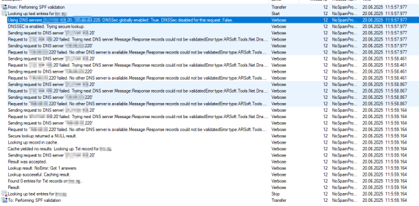

Guten Morgen Jan,
nachfolgend einmal ein Auszug aus dem Log, in welchem man erkennen kann, dass NSP wiederholt versucht via DNSSEC die DNS-Server zu erreichen, dies aber nicht schafft und es weiterhin aber rund 1 1/2 Sekunden weiter probiert und dann ohne DNSSEC versucht.
Gleiches gilt auch für die DMARC-Validierung.
Normalerweise soll ja DNSSEC nur genutzt werden, wenn der DNS-Server es unterstützt (aktiviert ist).
Aber in diesem Fall versucht NSP 4 mal den DNS-Server (bzw. 8 mal die zwei DNS-Server) via DNSSEC zu erreichen.
Dies würde dann für die zwei Prüfungen einer E-Mail schon 3 Sekunden dauern, weshalb dann scheinbar die Annahme der E-Mails entsprechend "träge" / langsam ist.
Also wurde wahrscheintlich entweder die Wartezeit zwischen den "fehlerhaften" DNS-Anfragen hochgesetzt oder die Anzahl der Versuche, vermute ich mal.

Bist du bereits auf der allerletzten 15.5?
Falls ja: könntest du mir das log einmal als PN schicken?
Anzahl und re-try Verhalten wurden nur im Zuge der DNS Server Antwort angefasst und auch da eher hin zu: stop weitere DNSSEC Anfragen.
Moin Jan,
ja genau, wir haben die Version 15.5.0.1502 installiert.
Das Log kann ich dir gerne via PN schicken.
Kevin

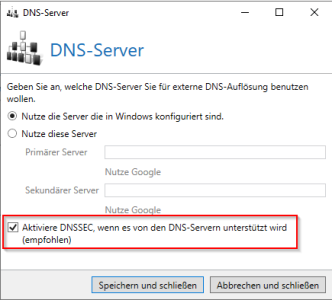

nach dem Update auf die Version 15.5.0.1502 ist uns aufgefallen, dass die Laufzeit der Mailverarbeitung mit aktiviertem DNSSEC etwas länger geworden ist als vor diesem Update.
Gab es im Bezug auf DNSSEC auch Änderungen in der neuen Version?
In den Release Notes steht soweit nichts drin.
Es gibt hierzu Neuigkeiten:
Im Falle dessen, dass ein DNS Server verwendet wird welcher kein DNSSEC unterstützt versucht NoSpamProxy dennoch DNSSEC Abfragen auszuwerten, da dies natürlich fehlerhaft ist kommt es zum Problem und es wird erneut versucht bis wir einen Fallback machen.
Daher kommt die Verzögerung.
Referenznummer: 44963
Mögliche Lösungen:
  • deaktivieren von DNSSEC im NoSpamProxy
  • nutzen eines DNS Servers mit DNSSEC Unterstützung
  • umstellen des NoSpamProxy auf eine neue interne Komponente namens "RemoteDNS"
    • hierzu bei Interesse gerne melden
Da die meisten DNS Server heutzutage DNSSEC nutzen wenn ein Client dies anfragt und es eher die Ausnahme ist, das dem nicht so ist wird der Bug normal priorisiert werden.
